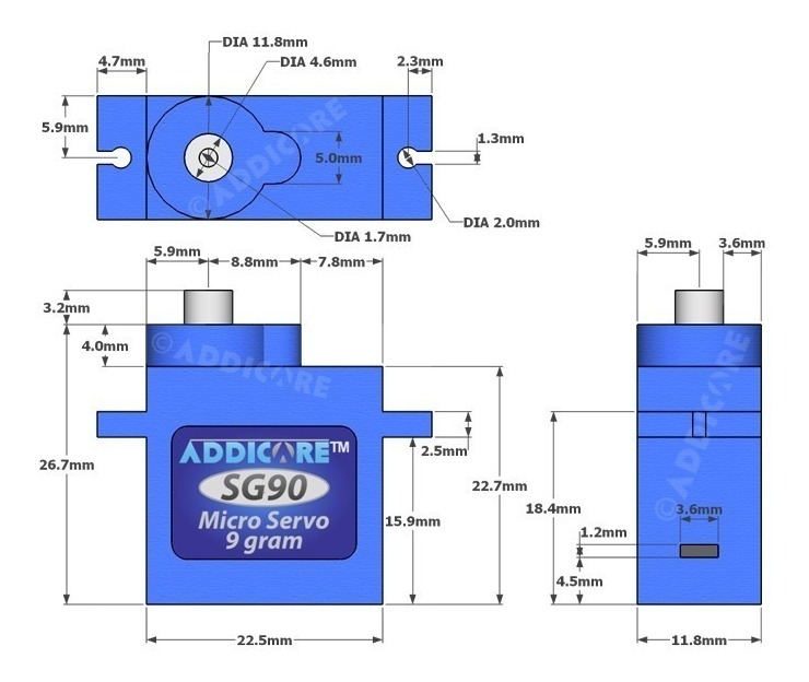

¿Son comerciales? la caja con studs me ha gustado mucho, aunque la sigo viendo un pelín grande comparada con el SG-90 que superconocido entre los aficionados a Arduino (servo baratito de dimensiones superreducidas)
raulsmat
Son un poco mas grandes que un SG90, si, pero supongo que para adaptarlos a las dimensiones de lego, no dejando medio stud. Por dentro seguro que lleva la mecanica de un SG90, que fueron mi primera opcion, pero un rollo por como colocarlos y por el eje redondo, estos llevan el eje en cruz. En el primer video que puse se puede ver un SG90.
Si quereis buscarlos, poner LGS-01 en google, que me supongo que quedara feo poner aqui links comerciales.
Pues no los conocía, llevo mucho tiempo desconectado de los mecanismos.
Estos chinos son la pera. Ven la oportunidad y van a saco :)
Pues no es tan barato como un SG90, pero teniendo en cuenta que tienen dimensiones legolizables, y que llevan el eje para pincharte directamente, los 6 euros aprox que cuestan no están nada, pero que nada mal.
Dejo la imagen que encontré en una tienda de Bangood con las dimensiones. Hubiera estado bien que las pusieran en studs :D :D
