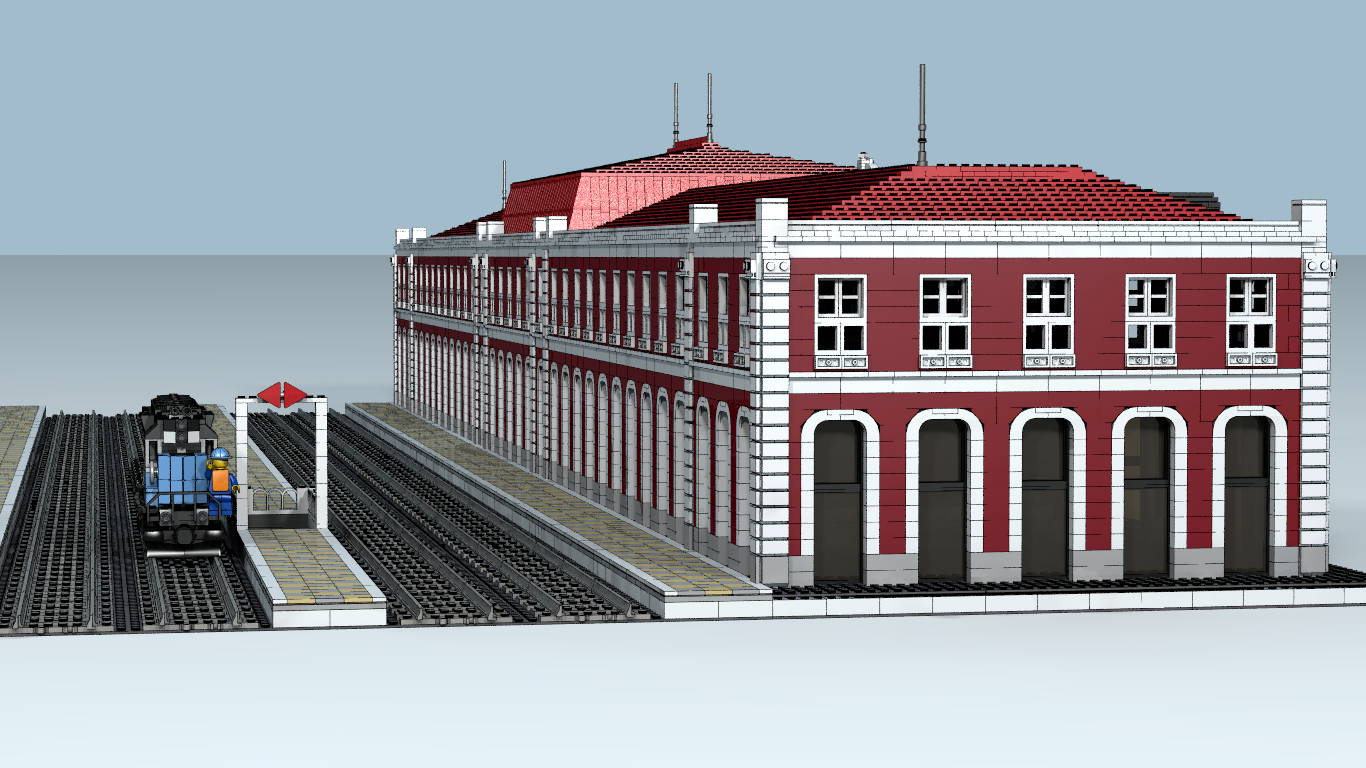

Otra cosa importante son las dimensiones de las piezas disponibles, que muchas veces te determinan la escala. Un ejemplo, si buceas en el blog, podrás encontrar la Estación del Norte de Madrid hecha a escala. https://www.alebricks.com/2013/09/30/estacion-del-norte-asi-se-hizo/
¿Cuáles fueron los criterios que se usaron para sacar la escala?
SI te fijas en la estación, los arcos son un elemento característico del edificio que hay que recrear a la perfección para que parezca ser lo que es. Nos pusimos a rebuscar entre todas las piezas disponibles y vimos que había unos arcos blancos que servirían para representar las arcadas de la fachada. Así pues, a partir de esa pieza se sacó la escala del resto. Es decir: los arcos son 6 studs de ancho, y tienen un grosor de 1 stud. Entre arcos hay que dejar 2 studs aproximadamente, luego hay que repetir la estructura... y te sale ese pedazo edificio de 2,35m de ancho :D.
Por curiosidades de la vida, los módulos del edificio original con esa escala permitían trabajar con módulos de 1 base de construcción o múltiplos.
¿Cuál es la escala real? Lo ideal hubiera sido que fuera aproximadamente 1:40 o 1:45 que es más o menos la escala de una minifig. Pero cuando echas cuentas, resulta que la escala es el doble, aproximadamente 1:85. El edificio, al ser tan grande, queda armonioso usándolo con minifigs y trenes LEGO, pero la escala ideal hubiera sido hacerlo al doble de tamaño. Como eso supondría pasar de 50.000 piezas... se decidió dejarlo a ese tamaño.
Como ves, la escala es algo que exige mucha planificación. Dibuja todos los bocetos que seas capaz y planifica todo antes de lanzarte, de ese modo el progreso será más rápido y no tendrás que dar pasos atrás cuando descubras que un elemento no puede reproducirse a esa escala. ¡Ah! y recuerda que construir con LEGO es como retratar con una caricatura... no tiene que salir idéntico, porque las piezas dan para lo que dan, pero sí que tiene que cazar "el espíritu" del original. Eso es algo que se consigue solo con práctica y dotes creativas.
